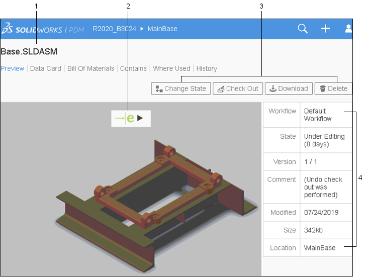

Pestaña Vista preliminar
1 Vínculo Nombre de archivo Haga clic en un vínculo de nombre de archivo para descargar un archivo.
2 Icono de vista preliminar mejorada Haga clic en el icono de eDrawings, para ver la vista preliminar de eDrawings.
3 Botones de acción Las opciones Cambiar estado, Traer, Descargar y Eliminar de la página de Vista preliminar son similares a las opciones de la página de lista de archivos o carpetas.
Para obtener más información, consulte Lista de archivos o carpetas.
4 Información de archivo Muestra la ubicación del archivo, el estado de registrar o traer, el flujo de trabajo y el estado actual.
