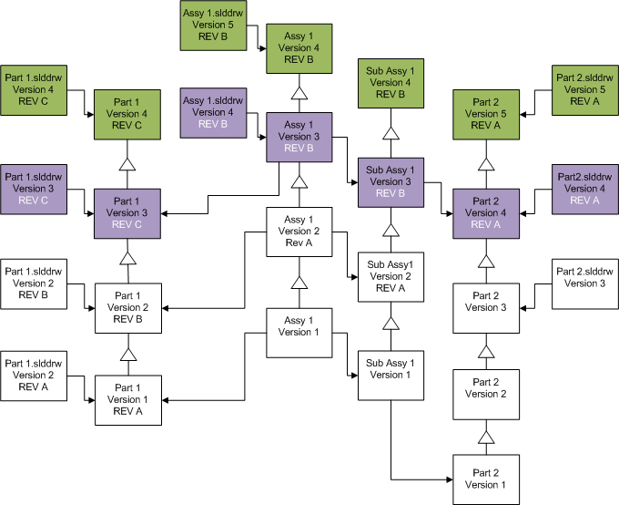

Movimiento de rótulos de revisión existentes
Puede mover el último rótulo de revisión a la última versión de un archivo que esté actualizando.
Las selecciones representadas en el siguiente diagrama son:
Pantalla Opción Selecciones
Buscar archivos para actualizar Tipo de archivos <Todos los tipos de archivo de SW>
Configuración de versión Crear una nueva versión de los archivos Archivos que hacen referencia a versiones anteriores
  • Están excluidos
Actualizar revisiones
  • Mover revisión
Archivos antes de la actualización mostrando un movimiento de revisión
Archivos actualizados
