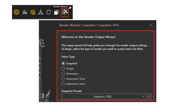

Para crear renderizados:
  1. En la barra de herramientas principal, haga clic en Asistente para renderizar .
  2. En la página Bienvenida, seleccione el Tipo de renderizado y haga lo siguiente:
    1. En la lista, seleccione una preselección de renderizado o cree una preselección personalizada mediante la Barra de control inteligente.
    2. En las páginas del asistente, especifique los parámetros para el tipo de renderizado que ha seleccionado.
    3. Lleve a cabo una de las siguientes acciones:
      • Haga clic en Renderizar para empezar el proceso de renderizado.
      • (Solo SOLIDWORKS Visualize Professional) Seleccione Queue en las opciones de renderizado para agregar el renderizado actual a SOLIDWORKS Visualize Queue para que se pueda renderizar más adelante.
      El renderizado se guarda en la biblioteca Imágenes en SOLIDWORKS Visualize Content\Images.
