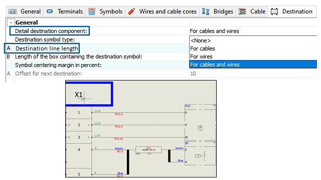

Puede organizar conductores y cables por pieza de destino. Esto hace que los diseños del bornero sean más ordenados y organizados.
Mejoras:
  • La opción Detalle de los destinos de las mangueras se renombra a Detalle de componente destino. Tiene las siguientes opciones:
    • Ninguno
    • Para conductores
    • Para cables
    • Para conductores y cables
    Esta opción muestra una caja que contiene el símbolo de destino para conductores y cables. Para los cables sucesivos asociados con el mismo componente, el software dibuja solo un componente.
  • A Longitud del conductor de destino se renombra a A Longitud de línea de destino. Esta opción también se aplica a los componentes de cable.
  • En el cuadro de diálogo Editor de borneros, aparece una nueva columna entre Destino y Conductor. Contiene la marca del terminal componente donde está conectado el conductor.
