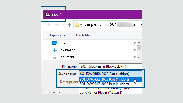

Para guardar un documento de SOLIDWORKS como una versión anterior:
  1. Abra o guarde un documento de SOLIDWORKS en la versión más reciente de SOLIDWORKS.
  2. Haga clic en Archivo > Guardar como.
  3. En el cuadro de diálogo, en Guardar como tipo, seleccione la versión anterior en la que desea guardar el documento y haga clic en Guardar.
