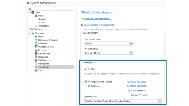

Jornada laboral en las hojas de horas La Jornada laboral en una hoja de horas permite a los empleados indicar su tiempo de trabajo diario durante una semana. De esta manera los empleadores pueden realizar un seguimiento de las horas de trabajo y los descansos de los empleados. Contenido Configuración de la jornada laboral en las hojas de horas Configuración de plantillas Puede crear y configurar plantillas de semanas de trabajo para reducir el número de entradas en una plantilla. Configuración de comentarios Puede agregar comentarios para cada día y franja horaria. Tema principalSOLIDWORKS Manage Medición en una Vista preliminar del documento Vista previa del archivo CAD del cliente de Plenary Web Condiciones del campo para elementos afectados Automatización de tareas Gráfico de tareas pendientes Cantidad de lista de materiales Salida del proceso para reemplazar los elementos de la LDM Adición de condiciones secundarias a las LDM
