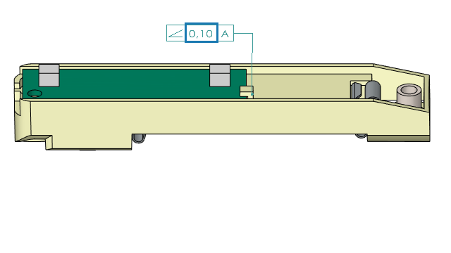

Adición de separador decimal en los símbolos de tolerancia geométrica
Puede agregar un separador decimal en los símbolos de tolerancia geométrica.
Para agregar un separador decimal en los símbolos de tolerancia geométrica:
  1. Haga clic en Herramientas > Opciones > Propiedades del documento > Anotaciones > Tolerancias geométricas.
  2. En Separador decimal, especifique una opción:
    • Coma. Inserta una coma.
    • Punto. Inserta un punto.
