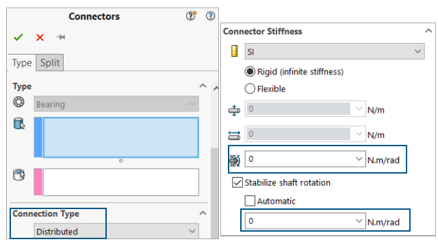

El conector del rodamiento se mejora de la siguiente manera:
  • Se agrega un tipo Distribuida a las opciones de Tipo de conexión del conector. Si se trata de una nueva definición de conector de rodamiento, el Tipo de conexión predeterminado es Distribuida.
  • La adición de Rigidez de inclinación tiene en cuenta la resistencia a la flexión del eje.
    Para simular Permitir alineación automática, que estaba disponible en versiones anteriores, defina la Rigidez de inclinación en cero.
  • Puede aplicar una rigidez torsional definida por el usuario para estabilizar la rotación del eje.
Las mejoras del conector de rodamiento están disponibles para estudios estáticos lineales, de frecuencia, de pandeo y dinámicos.
