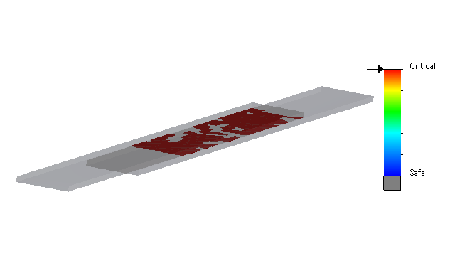

Gráfico de verificación de convergencia
El Gráfico de verificación de convergencia detecta las regiones del modelo donde el solver ha encontrado problemas de convergencia de contacto.
