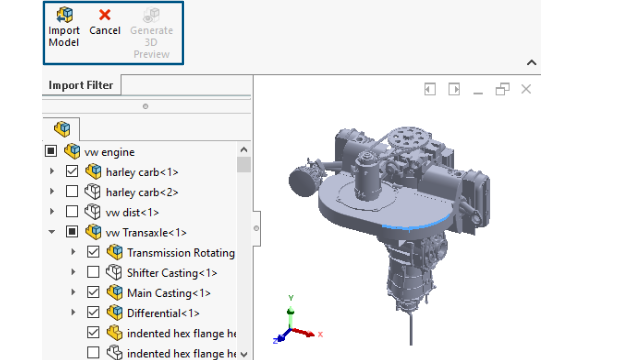

Al importar un archivo de STEP gran tamaño mediante 3D Interconnect, puede aplicar filtros antes de la importación. Esto le permite importar componentes seleccionados desde el archivo usando la ventana Importar filtro.

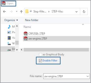

Al seleccionar Activar filtro al importar el archivo STEP (Archivo > Abrir), puede:
  • Ver la estructura de producto STEP similar al gestor de diseño del FeatureManager.
  • Seleccionar y eliminar componentes de la estructura del producto STEP.
  • Hacer clic con el botón derecho en los componentes y hacer clic en Guardar Componentes o Excluir Componentes para seleccionar o eliminar varios componentes a la vez.
  • Generar una vista previa de gráficos minimalista (con menos detalles, como excluir apariencias) en la zona de gráficos con Generar vista previa 3D .
  • Hacer clic en Importar modelo o Cancelar. después de previsualizar el modelo minimalista filtrado o directamente sin generar la vista previa de gráficos.
La importación de un archivo STEP de gran tamaño es más rápida, con un rendimiento mejorado en función del número de objetos que seleccione al aplicar los filtros. También ayuda a trabajar con un modelo simplificado.
