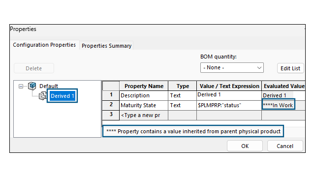

El software vincula los atributos PLM de las propiedades personalizadas de las representaciones a los productos físicos padres.
El software añade **** como prefijo al valor evaluado y muestra una nota al pie si:
  • La configuración es una representación
  • La propiedad personalizada tiene al menos un atributo PLM que hereda del producto físico padre
Para una propiedad PLM, el software no mostraba anteriormente un valor para una representación de un producto físico padre.
Haga clic en Herramientas > Opciones > 3DEXPERIENCE Integration y seleccione Actualizar archivos SOLIDWORKS para compatibilidad con la 3DEXPERIENCE Platform.
En el cuadro de diálogo Propiedades, al seleccionar una representación, aparece el valor evaluado para la propiedad PLM que seleccione.
