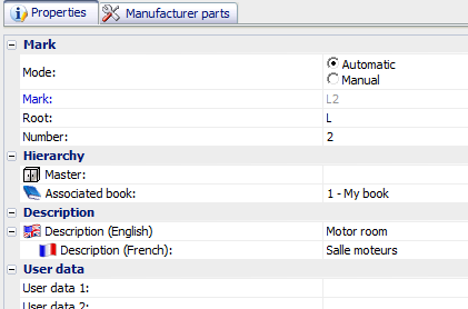

- Haga clic en
- En el cuadro de diálogo Gestión de situaciones, haga clic en el nodo Formación en el nivel superior y haga clic en Nueva situación
- En el cuadro de diálogo Propiedades de la situación, en Descripción (Inglés), introduzca Motor
room y haga clic en Aceptar.
- Repita los pasos 2 y 3 para la situación L3 escribiendo Control panel para Descripción (Inglés).
- Repita los pasos 2 y 3 para la situación L4. Cambie la numeración y agregue la descripción haciendo lo siguiente:
- En la pestaña Propiedades, en , haga clic en Manual.
- En Numeración, introduzca BJ.
- En Descripción (inglés), introduzca Junction box.
- En el cuadro de diálogo Gestión de situaciones, haga clic en Cerrar.
