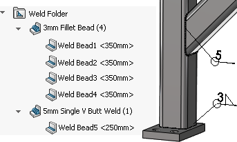

  1. FeatureManager tasarım ağacındaki Kaynak Klasörü öğesini genişletin.
  2. Değiştirmek istediğiniz Kaynak alt klasörünü genişletin.
    Bu resimde şunlar vardır:
    • Dört 3 mm'lik Radyus Parçası
    • Bir 5 mm'lik Tek V Alın Kaynağı

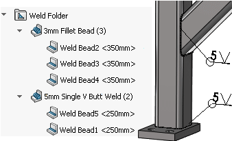

  3. Değiştirilecek Kaynak Parçası öğesini seçin, sonra da bunu farklı bir Kaynak alt klasörüne sürükleyin ve imleç pointer_add_to_folder.gif şekline dönüştüğünde bırakın.
    Aynı anda birden çok kaynak parçasını sürükleyebilirsiniz.
    Kaynak parçasını taşımanın kaynak boyutunu ve tipini değiştireceğine ilişkin bir iletişim kutusu uyarısı belirir.
  4. Tamam öğesine tıklayın.
    Kaynak parçası, yeni Kaynak alt klasörüne taşınır ve tipi, boyutu ve sembolü güncellenir. Kaynak alt klasörü, klasöre eklediğiniz kaynak parçalarının sayısına göre artar.
