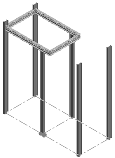

Referans Düzlemlerden Birincil Elemanlar Oluşturma
Referans düzlemlerden birincil elemanlar oluşturmak için:
  1. Birincil Üye Türü için Referans Düzlem Elemanı seçeneğine tıklayın.
  2. Referans Seti için açılır FeatureManager tasarım ağacında Referans Veriler öğesini genişleterek aşağıdaki düzlemleri seçin.
    Düzlemleri Görünüm > Gizle/Göster > Düzlemler öğesine tıklayarak da görüntüleyebilirsiniz.
    1. Başlangıç ve Bitiş Düzlemi için Taban ve Üçüncü seçeneklerine tıklayın.
      Bu düzlemler paraleldir ve elemanların uzunluğunu tanımlar.
    2. Düzlem Seti 1 için Sağ Düzlem öğesine tıklayın.
      Bu düzlem diktir ve Başlangıç ve Bitiş Düzlemi
      ile kesişir.
    3. Düzlem Seti 2 için Ön-1 ve Arka seçeneklerine tıklayın.
      Düzlem Seti 2, Düzlem Seti 1 ile kesişir. Bu düzlem setleri, yapının ortasında olan iki elemanın konumunu tanımlar.
  3. PropertyManager'ın iğnesini kaldırın ve öğesine tıklayın.
Yapı sisteminin birincil elemanları tamamlanmıştır.
