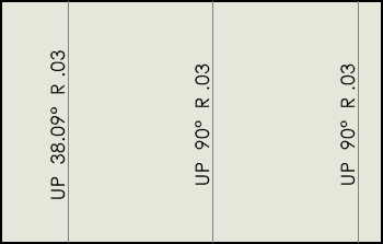

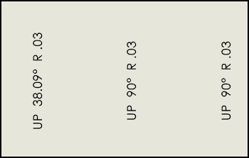

Büküm Çizgilerini Göster Sac levha parçalarının düz çoğaltma teknik resim görünümlerinde büküm çizgilerinin görünürlüğünü kontrol edin. Aşağıdakilerden birine tıklayın: Öğeleri Gizle/Göster > Büküm Çizgilerini Göster Büküm Çizgilerini Göster (Görünüm araç çubuğu) Görünüm > Gizle/Göster > Taslaklar Büküm Çizgilerini Göster seçili Büküm Çizgilerini Göster seçili değil Ana başlıkGörünümleri Manipüle Etme
