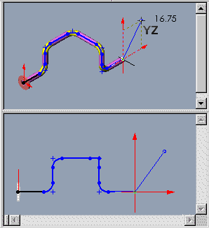

Sanal sivri, iki çizim objesinin sanal kesişme noktasında bir çizim noktası oluşturur. Sanal kesişim noktasına ölçümlendirmeler ve ilişkiler, köşenin bir radyus veya pah tarafından kaldırılması gibi gerçek kesişim artık mevcut olmasa bile korunur.
Çizimdeki sanal sivri kesişim noktalarını görüntülemek için öğelerine tıklayın.
