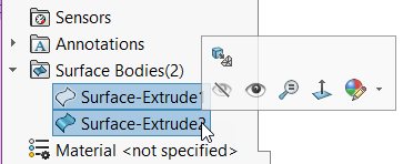

    FeatureManager tasarım ağacında gösterilen ve gizlenen durumların bir arada bulunduğu gövdeleri, düzlemleri veya çizimleri çoklu seçtiğinizde, bağlam araç çubuğu hem Gizle hem de Göster araçlarını görüntüler.
    Seçili tüm objelerin görünürlük durumunu değiştirmek için Gizle veya Göster'e tıklayabilirsiniz.
