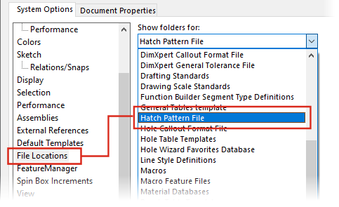

  3. Sistem Seçenekleri sekmesinde, Dosya Konumları'na tıklayın.
  4. Şunun için olan klasörleri göster kısmında Tarama Deseni Dosyası öğesini seçin.
