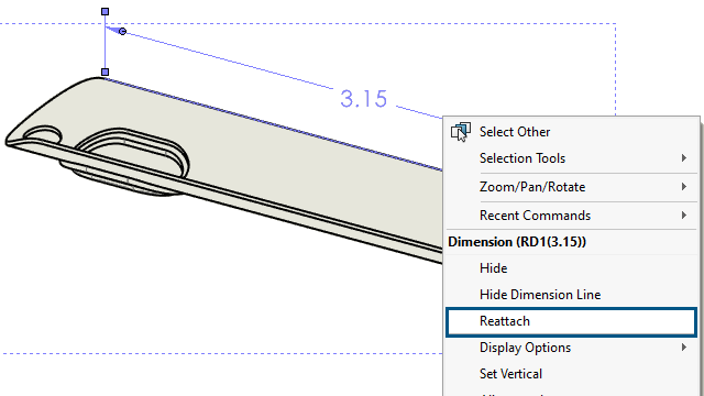

Sarkan ölçümlendirmeleri yeniden iliştirmek için:
  1. Sarkan ölçümlendirmeye sağ tıklayın ve Yeniden İliştir'e tıklayın.
    SOLIDWORKS® sarkan noktayı ilk uzatma çizgisinde X ile vurgular.
  2. Sarkan noktayı yeniden iliştirmek için model üzerinde bir nokta seçin.
    Sarkan nokta yeni seçime yeniden iliştirilir.
    SOLIDWORKS sarkan noktayı bir sonraki uzatma çizgisinde X ile vurgular.
  3. Sarkan noktayı yeniden iliştirmek için model üzerinde bir nokta seçin.
