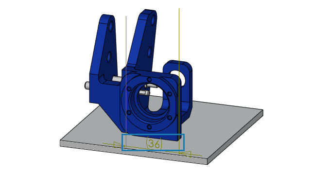

Detaylandırmaların Görünürlüğünü Katı Geometri Üzerinden Kontrol Etme
Ölçümlendirmeler gibi detaylandırmaların modelin üstünde kalmasını sağlayabilirsiniz. Bu, modeli döndürdüğünüzde ölçümlendirmeleri ve uzatma çizgilerini görmenizi sağlar.
Detaylandırmaların görünürlüğünü katı geometri üzerinden kontrol etmek için:
  1. Araçlar > Seçenekler > Sistem Seçenekleri > Göster öğesine tıklayın.
  2. Modelin üstünde DimXpert ölçülendirmelerini göster'i seçin.
