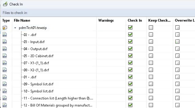

  3. 添加文件对话框中,选择要添加到本地 SOLIDWORKS PDM 库的项目文件,然后单击添加
  4. 检入文件对话框中,选择要检入到 SOLIDWORKS PDM 中的项目文件。
  5. 可选: 对项目容器文件 *.tewzip 单击移除本地副本,以从 SOLIDWORKS Electrical 中删除相应项目。
    项目仅作为存档保留在库中。要再次处理项目,请使用打开项目的步骤。
    如果您在管理工具中的 SOLIDWORKS Electrical Integration 中选择从 SW Electrical 中移除项目,SOLIDWORKS Electrical PDM 集成会删除相应项目。
  6. 可选: 单击保持检出以使项目文件保持检出状态。
  7. 单击检入
