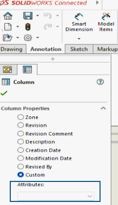

3DEXPERIENCE 修订表列和自定义属性 您可以将 3DEXPERIENCE 修订表列链接到在平台上创建的自定义属性。 自定义属性与 SOLIDWORKS 文件属性相似。它们使您可以向零件、装配体或工程图文件添加额外的描述性信息。您可以将内容存储在云上的协作空间中。 链接属性意味着您只需要在一个位置输入信息(如名称、修订版和说明)。 内容 在 3DEXPERIENCE 修订表列中创建自定义属性 通过创建属性,您可以在一处输入信息。 在 3DEXPERIENCE 修订表列中链接自定义属性 父主题3DEXPERIENCE Platform 驱动的修订表
