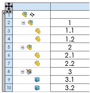

解散材料明细表中的子装配体或焊件 可以解散材料明细表 (BOM) 中的子装配体或焊件的零部件。 已清除详细切割清单,已清除解散零件级别的行 已选中详细切割清单,已清除解散零件级别的行 已选中详细切割清单,已选中解散零件级别的行 要解散材料明细表中一个或多个选定的子装配体或焊件零件: 如果材料明细表中的装配体结构列为隐藏状态,单击材料明细表的左边 将显示装配体结构列。 在包含一组子装配体 或焊件零件 的装配体结构列中,右键单击一个或多个选定的单元格。 选择解散。 修改后的项目会标记为 。 在材料明细表 PropertyManager 中,可以选择解散零件级别行以自动解散所有焊件零件级别行。 要撤消一个或多个解散操作,在材料明细表装配体结构中右键单击标记为已解散项目的单元格,然后选择恢复重组结构的零部件。 父主题基于表格的材料明细表 调整材料明细表的结构 设置缩进式材料明细表中的项目号 将装配体零部件排除在材料明细表之外
