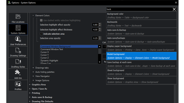

在“选项”对话框中进行动态搜索 选项对话框中的搜索功能更加直观,对用户更友好,可确保您能快速找到选项。 在选项对话框的“搜索”框中,开始输入术语或系统变量名称,以查看包含您所输入字符串的选项列表。相关选项会显示在列表中。单击选项即可直接转到指定选项。 要在“选项”对话框中使用动态搜索:执行以下操作之一: 在功能区上,单击管理 > 自定义 > 选项。 在菜单上,单击工具 > 选项。 在命令窗口中输入 OPTIONS。 父主题DraftSight
