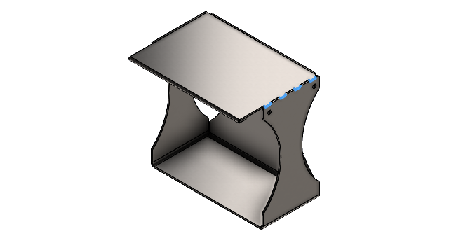

薄片和槽口 创建薄片和槽口特征的工作流程得到简化,灵活性也得到提高。附加选项可让您可以创建居中对齐的薄片、等增量的偏移薄片、薄片方向以及要跳过的薄片和槽口特征实例。 在钣金零件中选择薄片边线后,SOLIDWORKS® 会自动选择与边线垂直的槽口面,以简化流程。对于非钣金零件,您需要选择槽口面。 如果两个实体存在非相交区域,则薄片和槽口特征仅适用于相交区域。 内容 薄片和槽口 PropertyManager 父主题钣金 折弯凹口 多长度边线法兰和自动法兰长度尺寸 装饰螺纹线特征的性能改进 重建工程图中的性能改进
