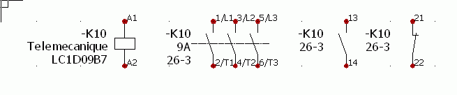

以使用如下回路和材料端子定义的 Schneider 电气制造商零件 LC1D09B7 为例。
组成此制造商零件的原理图符号如下所示:
  • 要传递材料端子号 A1,请放置标注 #Px_TAG_0
  • 要传递材料端子号 A2,请放置标注 #Px_TAG_1
  • 要传递材料端子号 1/L1,请放置标注 #Px_TAG_2
  • 要传递材料端子号 2/T1,请放置标注 #Px_TAG_3
  • 要传递材料端子号 21,请放置标注 #Px_TAG_10
  • 要传递材料端子号 22,请放置标注 #Px_TAG_11
特定于设备连接点的其他属性的工作方式相同。

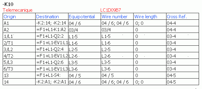

K10 标注关联的接线图符号类似于如下所示:
并给出以下结果:
