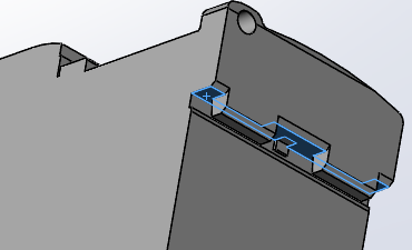

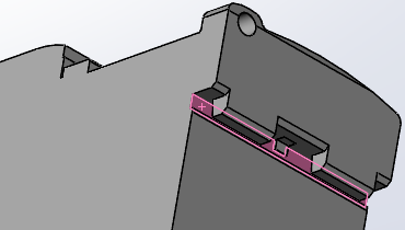

  5. 在步路零部件向导中,定义导轨配合:
    1. 配合参考选项卡上的参考名称下,单击用于导轨,为可选配合参考单击添加
    2. 创建配合参考 PropertyManager 中,为导轨的顶面选择所示的面。
    3. 导轨正面选择所示的面。
  6. 单击 以定义导轨配合参考。

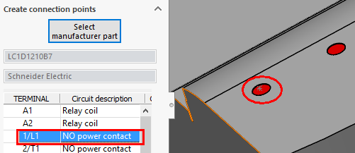

创建连接点
  1. 在步路零部件向导中,在步路功能点选项卡上的连接点类型下,选择来自制造商零件的连接点,然后单击添加
  2. 来自制造商零件的连接点 PropertyManager 中,单击所选制造商零件下的浏览
  3. 制造商零件选择对话框中:
    1. 过滤器选项卡上的制造商零件下,为制造商指定施耐德电气
    2. 参考输入 lc1d12
    3. 分类下,针对在类别中,单击任何类别
    4. 单击搜索
      系统查找所需的零部件。
    5. 单击零部件,然后单击选择
      PropertyManager 中已填充端子列表,但尚未分配连接点。
  4. 单击 以将 PropertyManager 固定在打开状态。
  5. 端子列表下,选择标记下的第一个项目,然后在图形区域中选择相应的零部件端子实体。
    选择结果出现在所选实体下。在连接点名称下,列表会显示所选的实体。
  6. 单击
    连接点名称下,列表会显示所选的实体。
  7. 重复步骤 5 和 6 以创建所有连接点。
  8. 关闭 PropertyManager,然后关闭向导并将文件保存在电气工程的 SOLIDWORKS 文件夹中。
