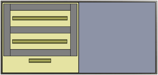

您首先插入五个线槽,它们的大小已调整为所需的值。前三个实体为水平线槽,后两个为垂直线槽。大致如视频所示那样放置线槽,并使用配合来将其定位。然后插入三个垂直导轨。
  1. 在 SOLIDWORKS Electrical Manager 中,右键单击 36212,然后选择 插入水平线槽
  2. 拖动线槽以将其定位在图形区域,然后单击快捷菜单和 PropertyManager 中的
  3. 就 SOLIDWORKS Electrical Manager 中显示的前三个线槽重复步骤 1 和 2。
  4. 重复步骤 1 和 2 以定位两个垂直线槽。这次选择插入垂直线槽
  5. 在 SOLIDWORKS Electrical Manager 中,右键单击 178864,然后单击隐藏以仅显示线槽。
  6. 装配体 CommandManager 中,单击配合 ,并如视频所示那样生成五个重合配合和一个距离配合。
  7. 关闭配合 PropertyManager 并显示机柜。
  8. 就这三个导轨重复步骤 1 和 2。此时为每个导轨祖安泽插入水平导轨
    按从上到下的顺序插入导轨。

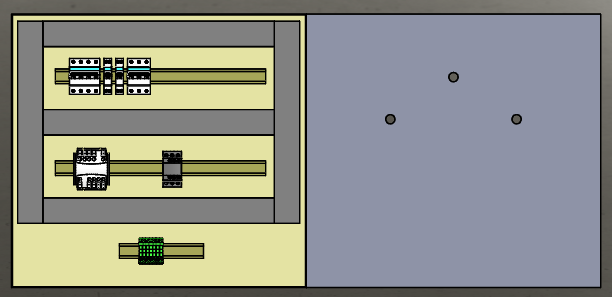

  1. 在 SOLIDWORKS Electrical Manager 中右键单击 T1,然后选择插入
  2. 如视频所示那样,拖动零部件以将其定位在中间导轨上。
  3. 在 SOLIDWORKS Electrical Manager 中,右键单击 KM1,然后选择从文件中插入
  4. 打开对话框中,浏览并选择 EW4SW_Exercise01.proj\Projects\2\SolidWorks\lc1d1210b7_ew.SLDPRT
  5. 拖动零部件以将其定位在 T1 零部件旁边的中间导轨上。
  6. 在 SOLIDWORKS Electrical Manager 中,多项选择零部件 Q1Q2Q3Q4,右键单击,然后选择插入
    插入顺序对话框中,您可以根据需要更改插入顺序。
  7. 单击确定接受插入顺序。
  8. 拖动以将第一个零部件定位在顶部导轨上。
  9. 多个插入 PropertyManager 中:
    1. 多个插入下,单击右侧作为方向。
    2. 间距下,输入 10
    3. 单击
    软件从左到右插入四个零部件,彼此之间的间距为 10mm。
  10. 在 SOLIDWORKS Electrical Manager 中,右键单击 X1 并选择插入端子
    X1 零部件由多个端子组成,您可以按照上一步中所做的操作,以某个方向和间距插入这些端子。
  11. 拖动该零部件将其定位在底部导轨上,然后单击
  12. 插入端子 PropertyManager 中的多个插入下:
    1. 单击右侧
    2. 输入 0 作为间距
    3. 单击
    软件将七个端子的位置确定为彼此相邻。

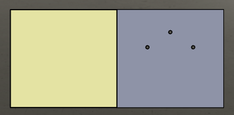

  13. 单击后视

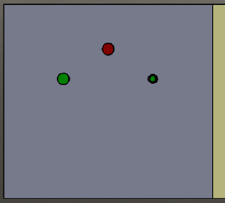

  14. 如视频所示那样,将 S1S2H1 零部件插入机柜门上。
  15. 旋转模型以查看机柜门的反面。
  16. 在 CommandManager 的装配体选项卡上,使用配合工具为三个零部件及其孔添加重合配合。
  17. 单击前视
  18. 如视频所示那样,使用配合工具在三个零部件和机柜门边线之间添加平行配合。
