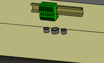

修改机柜
布设电缆和电线之前,您必须修改现有装配体。在机柜装配体中,您将电缆密封接头添加到机柜底部的三个孔中。
要修改机柜:
  1. 在 SOLIDWORKS Electrical 3D 中,打开机柜装配体。
  2. 在 CommandManager 的装配体选项卡上,单击插入零部件
  3. 在对话框中,浏览打开 ProgramData\SOLIDWORKS Electrical\SOLIDWORKS\sldPrt 中的 SOLIDWORKS Electrical 数据文件夹,从中插入密封接头文件。机柜底部有三个孔。将两个 14 号电缆密封接头 (Cable_gland_14.SLDPRT) 插入两个外侧孔中,将一个 20 电缆密封接头 (Cable_gland_20.SLDPRT) 插入中间孔中。插入每个密封接头后单击 ,然后重复该过程。有关详细信息,请观看视频。
  4. 在 CommandManager 的装配体选项卡上,单击配合 并在密封接头和孔之间创建同心配合。

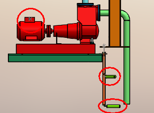

现在,您将符号与零部件相关联并插入机柜。
要处理泵装置:
  1. 从 SOLIDWORKS Electrical 3D 工程中,打开 480.SLDASM
  3. 浏览到 \ProgramData\SOLIDWORKS Electrical\Projects\nn\PUMP\EW_PUMP_TANK_PANEL_SUPPORT.SLDASM 并将泵装置 () 插入图形区域。
  4. 在 SOLIDWORKS Electrical Manager 中,展开 L2 泵构建
  5. 在图形区域中,右键单击底部的零部件,然后选择隐藏零部件,这样您可以访问其后面的零部件。
    然后将这三个零部件与电气符号相关联。
  6. 要将这些零部件与符号相关联:
    1. 在 Electrical Manager 中右键单击 B1,然后选择关联
    2. 如视频所示那样,在 PropertyManager 中,针对关联零部件,在图形区域选择上部的绿色零部件。
    3. 单击
    4. 关联电气零部件对话框中,单击与 3D 零部件关联
    5. 重复步骤 6a 至 6d,将 B2 传感器符号与下部的绿色零部件相关联,并将 PU1 符号与电机关联。
  7. 在 FeatureManager 设计树中,显示您以前隐藏的底部零部件。
  8. 要插入机柜,请在 Electrical Manager 中右键单击机柜,选择插入,然后单击
  9. 如视频所示那样,将机柜拖动到图形区域中,然后单击以将其放置在大约位置。
  10. 使用配合工具和重合配合,将机柜放置到装配体中。

    4. 如视频所示那样,在 PropertyManager 中,针对选择电缆起点零部件,选择上部的绿色传感器。
    5. 针对选择电缆终点零部件,选择机柜底部最左侧的密封接头。
    6. 单击
    7. 重复步骤 3b 至 3f 并进行以下选择:
      要布设的电缆 原点 机柜上的终点
      W2 下部的绿色传感器 最右侧的密封接头
      W3 泵用电机 中间的密封接头

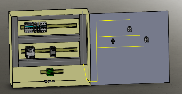

线槽包含称为步路路径的特定线路。您先草绘线路,然后使用 SOLIDWORKS Electrical 3D 将线路转换为步路路径。
创建步路路径:
  1. 在机柜模型中,创建一个与门平行并偏移 33mm(零部件连接点与该门内表面之间的距离)的平面。
  2. 如视频所示那样,使用 3D 草图 工具草绘线路。
  3. 退出草图并隐藏您所创建的平面。
  4. 在 CommandManager 的 SOLIDWORKS Electrical 3D 选项卡上,单击定义步路路径
  5. 在 PropertyManager 中:
    1. 操作下,单击转换草图
    2. 对于选择,在图形区域选择您所创建的 3D 草图。
    3. 单击
  6. 如所示那样,在泵装置装配体中创建 3D 草图,并使用定义步路路径工具将草图转换为步路路径。
