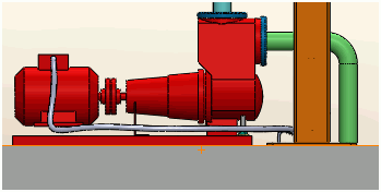

在本练习中,您将在 3D 布局中布设电缆。
本练习建立在练习 4 中的文件之上。如果您尚未完成该练习,请下载练习 4 电气工程,解压到本地驱动器,然后将其解档。
布设电缆
  1. 从之前的练习中打开泵装置总成。
  2. 在 CommandManager 的 SOLIDWORKS Electrical 3D 选项卡上,单击布设电缆
    当您第一次运行步路时,使用 3D 草图线路模式目测检查电缆是否正确布设。根据步路路径修改步路参数。如果电缆未正确布设,请选中步路分析对话框以调试布局。
  3. 在 PropertyManager 中,针对选择线路类型,单击 3D 草图线路,然后单击
    步路分析:电缆布设对话框报告了几个错误。
  4. 检查模型以确定出现分析错误的原因。
  5. 启动 SOLIDWORKS Routing。
