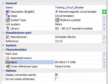

根据附录 13a 使用以下参数创建 3P 型热磁断路器符号:
  • 名称: Training_Circuit_Breaker
  • 属于 IEC 库
  • 使用公制单位进行绘制
  • 声明为线路符号中的父项
  • 自动与来自施耐德的 21113 零件关联
  • 传播交叉参考、电流额定值和磁电流设置
  1. 单击 > 符号管理器
  2. 符号管理器中的分类下,单击断路器 > 磁热
  3. 单击新建
  4. 输入以下属性:
  5. 单击确定以创建符号。

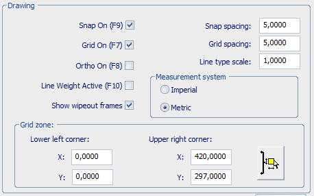

  9. 指定捕捉间距,使连接点的间隔与电线之间的距离相同(默认为 5mm)。
  10. 右键单击锁定栏以打开图纸支持对话框。
  11. 指定捕捉和网格设置:
  12. 删除矩形。
  13. 通过复制第一个极,创建断路器的第 2 和第 3 极。
    锁定捕捉间距后,各极之间的间距同为 5mm。

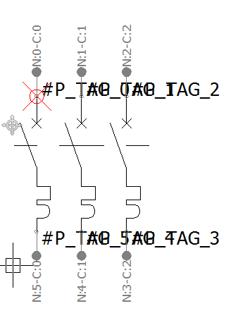

  16. 单击编辑符号 > 新建电路 以添加 3 个可断开的断路器/开关电路。
  17. 选择电路 0 并单击编辑符号 > 连接点 以插入连接点。
    连接点块附加到指针上。它由一条直线和两个圆圈组成。
  18. 按下 [Space] 以旋转连接点。
  19. 插入连接点,使白色圆圈与电线连接点重合。
  20. 插入其他五个连接点,选择相应的电路。
    可停靠面板显示连接点的属性,允许更正任何分配错误。在每个电路中,上部的点数必须小于下部的点数。
  21. 单击编辑符号 > 插入属性 以插入属性。
  22. 属性管理对话框中,选择要插入到符号上的以下属性:
    • 标识 > #TAG
    • 说明性数据 > 交叉参考 > #cross_REF
    • 说明性数据 > 制造商数据 > #TD_1
    • 说明性数据 > 制造商数据 > #TD_4
  23. 在符号附近插入属性。
