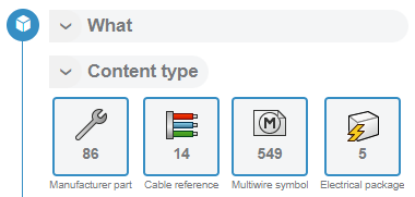

  3. 要使用 6W 搜索标签优化搜索,请执行以下操作:
    1. 单击
    2. 可选项:搜索标签字段中输入要搜索的文本。
      内容 > 内容类型 搜索标签默认会将常用的内容类型分组到一个方便的快速访问菜单中。要显示标准的局部视图,请单击显示全部
      搜索标签列表经过优化,可以仅包含与您输入文本匹配的项目。
