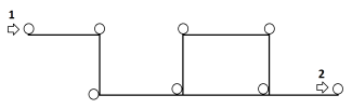

常规 通过输入由线条元素连接的两个端节点之间的直径来创建冷却水路。
冷却水路布局的图解展示。
1: 输入节点,2: 输出节点

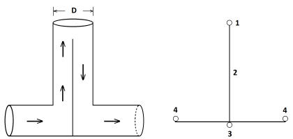

挡板 通过输入两个端节点之间的一个直径来创建冷却水路。 底部节点连接到线条元素的节点,顶部节点被隔离。
挡板冷却水路的图解展示。
1: 顶部节点,2: 挡板,3: 底部节点,4: 水路元素

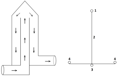

鼓泡器 通过输入两个端节点之间的两个直径(管筒横截面)来创建冷却水路。 底部节点连接到线条元素,顶部节点被隔离。
鼓泡器冷却水路的图解展示。
1: 顶部节点,2: 鼓泡器,3: 底部节点,以及 4: 水路元素
