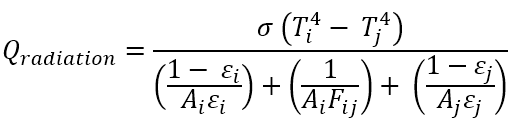

		当两个表面具有不同的发射率值 εi 和 εj 时,表面之间的净辐射热交换由以下公式计算出:
