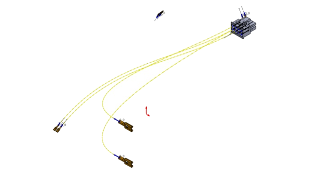

生成引导线以遵循布线路径
自动布线 PropertyManager 中,您可生成引导线以遵循布线路径。引导线可识别最近的草图线段,该线段指向相应的终端接头并遵循该路径。
这些引导线有助于简化手动布线的过程。
要生成遵循布线路径的引导线:
  1. 自动布线 PropertyManager 中,在布线模式下选择引导线
  2. 布线路径中,单击遵循布线路径
  3. 要在图形区域中识别草图:
    • 单独选择每个草图。
    • 勾选方框以选择多个草图。
    • 在 FeatureManager 设计树弹出菜单中选择草图特征。
  4. 单击应用以预览布线路径。表示布线路径的草图名为 Routing_path,后接一个顺序号,如 Routing_path 1
  5. 单击完成
