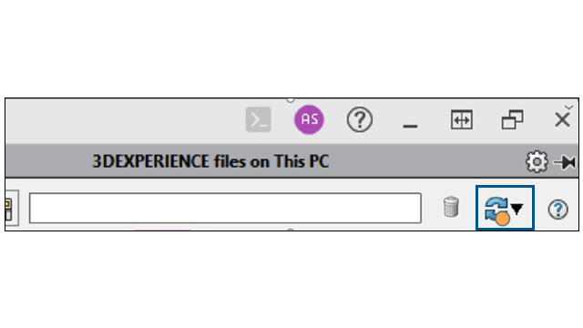

“此 PC 上 3DEXPERIENCE 文件”选项卡的状态和刷新增强功能 (2025 FD01)
此 PC 上的 3DEXPERIENCE 文件选项卡自动更新以显示最新数据。
好处:您不再需要手动刷新选项卡,从而可以更轻松地保持最新状态。
刷新上的橙色状态指示符有助于您监控文件。如果您的视图是最新视图,该指示符没有颜色,但当您在本地保存新文件、下载文件或丢失文件时,它会变成橙色。当某个选项卡需您的注意时,该视觉线索会突出显示。
您还可以过滤顶层装配体,从而仅显示缓存中装配体的主节点。在与状态指示符结合使用时,此选项可以简化导航并使跟踪更改更加容易。
更新的工具提示提供刷新选项的清晰描述:
  • 刷新视图:刷新整个视图。
  • 从服务器刷新所有内容:从服务器更新所有文件的生命周期信息。
  • 从服务器刷新选定内容:仅更新选定文件的生命周期信息。
