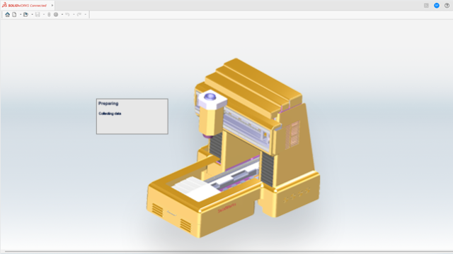

改进了打开 3DEXPERIENCE 文件的方法(2025 FD02)
SOLIDWORKS 改进了打开未存储在本地缓存中的 3DEXPERIENCE 文件的方式。
好处:这种方法通过首先在客户端检索所选配置的元数据来改进性能。然后,它会缓存完整的配置元数据并下载所需的文件(即使这些文件尚未在 SOLIDWORKS 会话中加载)。
在所有文件完全可以使用之前,部分操作会保持暂时禁用的状态。这些操作包括打开其他文件、锁定和解锁、替换修订版、修改属性、保存和刷新。在下载其余文件时,您可以继续使用 3DSearch
注意:
  • 在所有零部件下载完成之前,不可以切换装配体中的配置。
  • 如果下载过程中断,SOLIDWORKS 会提示您重新加载文件或重新启动以清除缓存。
