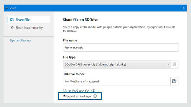

  2. 单击文件 > 共享
  3. 在对话框中:
    1. 单击共享文件
    2. 输入文件名,然后在文件类型中,选择SOLIDWORKS 装配体
    3. 单击导出为包
    4. 单击继续
    导出为包命令将在任务窗格的 3DEXPERIENCE 选项卡中打开。
    有关此命令的更多信息,请参阅导出和导入 SOLIDWORKS 数据
  4. 指定选项,然后单击导出
    软件导出的软件包扩展名为 .sldpkg
