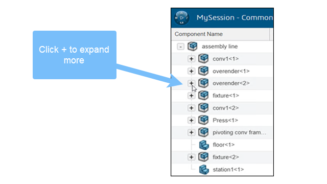

要查看更多文件结构,您可以:
  • 右键单击节点,然后选择全部展开全部折叠
  • 单击节点旁的 + 图标。
  • 使用操作栏中的视图选项:
    • 全部展开
    • 分级展开
    • 全部折叠
