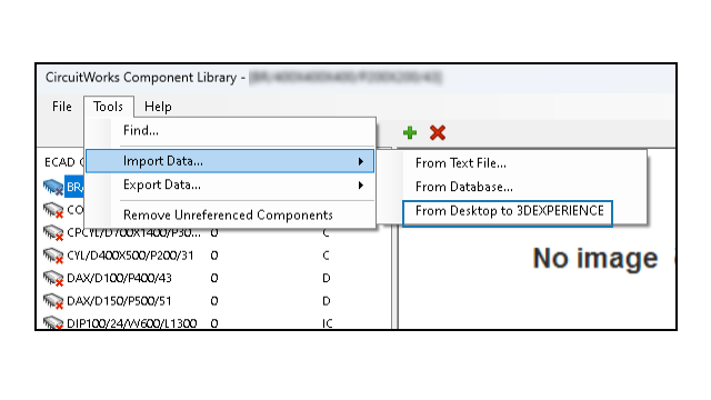

请按照以下步骤在任一方向上复制零部件:
  1. 转到工具 > CircuitWorks > 零部件库。在 CircuitWorks 零部件库中选择工具
  2. 执行以下操作之一:
    • 选择导入数据 > 从桌面到 3DEXPERIENCE
      这会将整个桌面零部件库同步到 3DEXPERIENCE 零部件库。
    • 选择导出数据 > 从 3DEXPERIENCE 到桌面
      这会将整个 3DEXPERIENCE 零部件库同步到桌面零部件库。
  3. 单击
