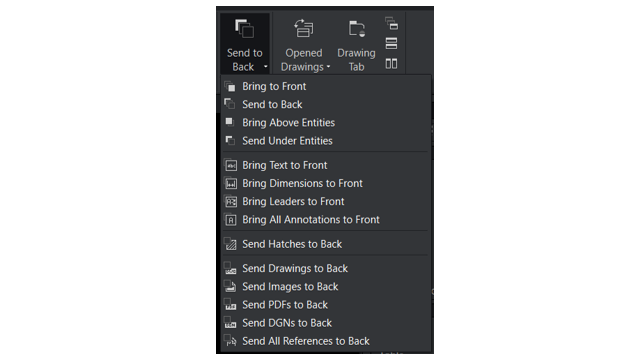

工程图顺序 工程图顺序命令有专为特定对象类型量身定制的选项。这些选项可更好地控制批注可见性,进一步简化设计流程。 这些选项提供: 更出色的清晰度。确保关键设计元素(如标注和批注)在视觉层次结构中可见。 高效的工作流程。实现精细控制分层,从而高效管理不同元素的可见性,减少手动调整所花费的时间。 更好的精确度。将特定元素前置并将其他元素后置,使 CAD 设计更加精确。 选项 说明 将批注移至最前 将所有批注对象(包括文本、标注和引线)置于设计的最前端。通过在前端合并批注,您可以加强关键信息的交流、提高设计批注的辨识度、更好地理解测量值,并简化审阅和演示流程。 您可以在推动高效协作与交流的同时,创建更精确、更具美感且有冲击力的工程图。 将填充移至最后 将填充调整到背景,确保底层对象一目了然。 当填充图案干扰设计的清晰度和可理解性时,这尤为有用,可提供更清晰的工程图视图。 将参考移至最后 将参考调整到背景,优化主要设计元素的可见性。这使您可以专注于关键零部件,从而提高设计流程中的效率和准确性。 假设用户有商业建筑的详细楼层平面图。该项目涉及多个标注、批注和图形元素,因此图层和可见性对于清晰度和精确性来说至关重要。 通过使用“移至最前”和“移至最后”选项,您可以更好地控制分层。您可以将标注、引线、文本和批注移至最前,同时将填充、工程图、DGN 和 PDF 格式的图像移至最后。 要访问 TEXTTOFRONT、HATCHTOBACK 或 REFERENCETOBACK 命令: 执行以下操作: 功能区 菜单 视图 > 顺序 > 将文本移至最前 工具 > 显示顺序 > 将批注移至最前 > 仅文本 视图 > 顺序 > 将标注移至最前 工具 > 显示顺序 > 将批注移至最前 > 仅标注 视图 > 顺序 > 将引线移至最前 工具 > 显示顺序 > 将批注移至最前 > 仅引线 视图 > 顺序 > 将所有批注移至最前 工具 > 显示顺序 > 将批注移至最前 > 所有批注对象 视图 > 顺序 > 将填充移至最后 工具 > 显示顺序 > 将填充移至最后 视图 > 顺序 > 将工程图移至最后 工具 > 显示顺序 > 将参考移至最后 > 仅工程图 视图 > 顺序 > 将图像移至最后 工具 > 显示顺序 > 将参考移至最后 > 仅图像 视图 > 顺序 > 将 PDF 移至最后 工具 > 显示顺序 > 将参考移至最后 > 仅 PDF 视图 > 顺序 > 将 DGN 移至最后 工具 > 显示顺序 > 将参考移至最后 > 仅 DGN 视图 > 顺序 > 将所有参考移至最后 工具 > 显示顺序 > 将参考移至最后 > 所有参考对象 或 在命令窗口中输入 TEXTTOFRONT、HATCHTOBACK 或 REFERENCETOBACK。 父主题DraftSight
