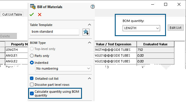

在材料明细表 PropertyManager 中,您可以为详细切割清单选择一个选项,以便在焊件中使用 BOM 数量。
当您选择使用 BOM 数量计算数量选项时,软件会获取您在 BOM 数量列表中选择的属性,并将该值用作乘数。如果清除此选项,BOM 会将数量显示为实例数。
要为详细切割清单使用 BOM 数量覆盖:
  1. 单击材料明细表 (“表格”工具栏),或单击插入 > 表格 > 材料明细表
  2. 在 PropertyManager 中,选择详细切割清单使用 BOM 数量计算数量
  3. 单击
