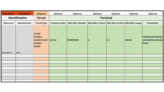

允许电路、端子和电缆芯的列值不重复 (2025 SP2) 通过将共享值应用于多个电路、端子或电缆芯,您可以更有效地导入数据。导入时,如果输入的值缺少分隔符,则单一值适用于所有电路、端子或电缆芯。 好处:这样可以节省时间并减少手动输入错误。 在设备型号管理中导入模板时,如果为端子列输入单一值,则它将应用于电路的所有端子。例如,如果所有端子的最大电线截面积都是 6,您只需输入值 6,而无需重复信息。以前,必须输入值 6;6|6;6。这适用于为设备型号和电缆型号选择每个参考一条线以及为设备型号选择每个电路一条线的情况。 父主题SOLIDWORKS Electrical 导出制造商零件和电缆型号 (2025 FD03) Electrical Schematic Designer 的临时离线模式 (2025 FD03) 导出 PDF 文件 (2025 SP2) 配置的过滤器选项对话框 (2025 SP2) 3D 选项卡(2025 SP1) 复杂零部件和电气装配体的关联附件 电缆管理 分配端子 格式管理中的新变量 在 SOLIDWORKS Electrical 3D 中更新数据和替换数据 电线端子类型
