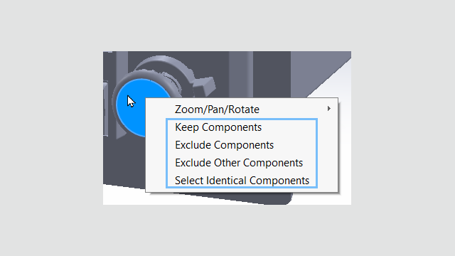

导入 IFC 和 STEP 文件 (2025 SP2) 当您导入 IFC 或 STEP 文件时过滤零部件,单击生成 3D 预览 并在图形区域中右键单击零部件时,所有零部件选择选项均可用。以前,选项只能在 FeatureManager 设计树中使用。 好处:选择要过滤的零部件更高效、更统一。 这些选项在您右键单击图形区域中的零部件时可用: 保留零部件 排除零部件 排除其他零部件 选择相同零部件 父主题输入/输出 Extended Reality 导出选项 (2025 SP2) 导入 IFC 文件时过滤零部件 (2025 SP1) 将自定义属性导出到 IFC 文件 导入 Extended Reality 文件
