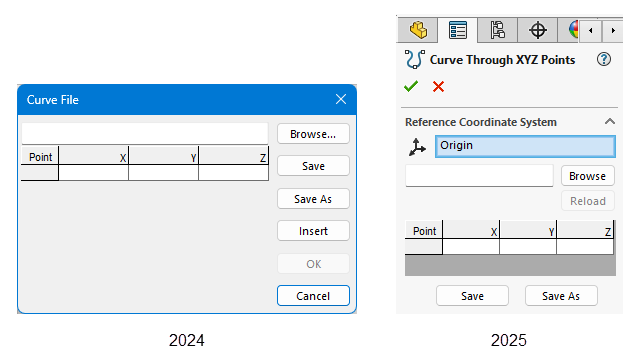

通过 XYZ 点的曲线增强功能
插入 > 曲线 > 通过 XYZ 点的曲线功能使用 PropertyManager,您可以在其中选择不同的坐标系。曲线上的点转换到坐标系空间中。
在早期版本中,此功能使用对话框,并且只能将零件的原点用于曲线。
在 PropertyManager 中,您可以:
  • 手动输入 XYZ 坐标数据。
  • 单击浏览以选择 .sldcrv.txt 文件。
  • 单击重新加载以根据创建曲线时所用的 .sldcrv.txt 文件的任何修改来更新曲线。
当您打开 SOLIDWORKS 2025 之前版本创建的文件并编辑由 XYZ 点创建的曲线时,在 PropertyManager 中的参考坐标系下,软件会使用坐标系(原点) 的原点。
