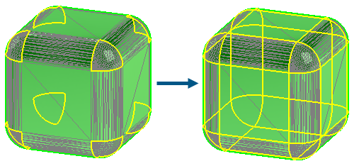

识别其他面类型
对网格进行分段时,除基准面和圆柱面外,软件还可以识别圆锥面或球面。您可以将这些已识别的面转换为具有相同几何条件的标准 BREP 面。
改进的用户界面

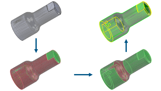

网格分段 PropertyManager 的分段下,提供分面形状 工具。此工具可以根据形状差异对相邻面进行分组,从而创建分段,这通常表示模型中用于创建网格文件的两个区域之间的边界。
选项下,选择显示预览,预览已分段面的边线,如黄色所示。在周长下,拖动调整值,以细化面的分段。
运行对导入的网格实体分段工具时,改进后的图形信息有助于您了解可以识别哪些面。
如果之前未对模型进行分段,则网格 BREP 实体和混合网格实体的显示也不会更改。
  • 可选择隐藏标准 BREP 和图形实体。
  • 所选面使用工具 > 选项 > 系统选项 > 颜色 > 颜色方案设置中指定的所选项目 1 颜色突出显示。
对模型进行第一轮分段后,会出现以下显示更改:
  • 此时会出现一个图例,用来解释已识别和未识别面的所使用的颜色。
  • 软件会使用工具 > 选项 > 系统选项 > 颜色 > 颜色方案设置中为识别的网格面未识别的网格面指定的颜色。
