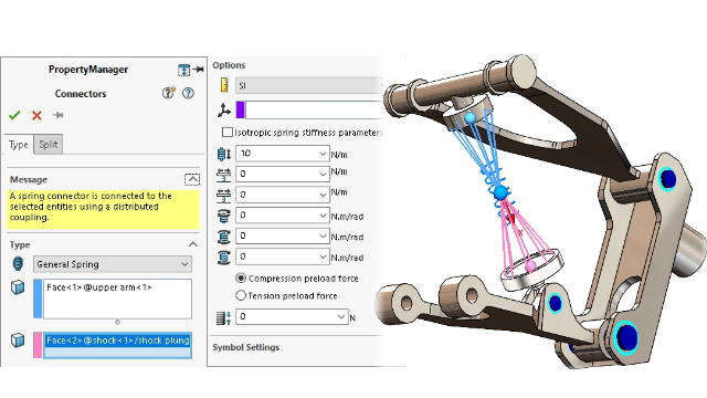

常规弹簧接头 您可以在平面、非平面和同心圆柱曲面之间指定常规弹簧接头。 常规弹簧接头利用分布式耦合建立增强型弹簧接头配方,这可以提高仿真算例的性能和准确性。 要准确表示常规弹簧接头,您可以使用局部坐标系定义多达六个刚性参数。 SOLIDWORKS Simulation Professional 和 SOLIDWORKS Simulation Premium 中都提供了常规弹簧接头。 要打开常规弹簧 PropertyManager: 在仿真算例树中,右键单击连接 ,然后单击常规弹簧 。 父主题SOLIDWORKS Simulation
