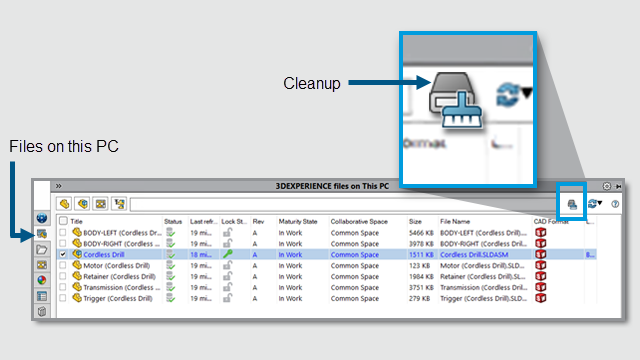

要使用清理工具:
  1. 在任务窗格中,单击此 PC 上的 3DEXPERIENCE 文件选项卡。然后单击工具栏中的清理
  2. 在对话框中,根据平台上的上次刷新日期选择删除文件的时间范围。
