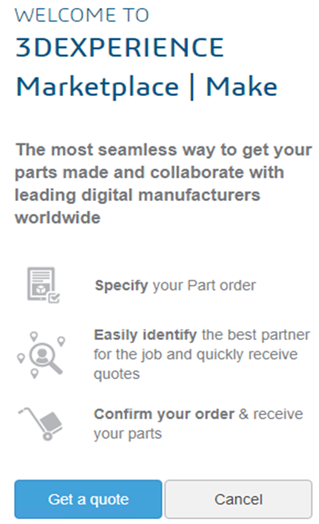

  5. 按一下交易經驗 > Make 製造即服務
  6. 按一下取得報價

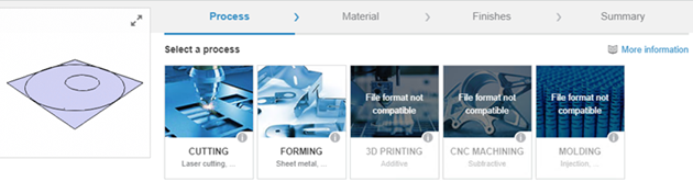

  7. 在「準備報價檔案」對話方塊中,按一下傳送至 Make 索取報價
    3DEXPERIENCE Marketplace 顯示工程圖、程序、材料的預覽。
