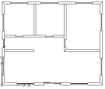

平面圖
平面工程圖代表穿過 BIM 模型的水平切面。您可以產生樓層平面圖。
BIM 導覽會將 BIM 導覽工程圖類別的平面圖分支中為平面圖分組。

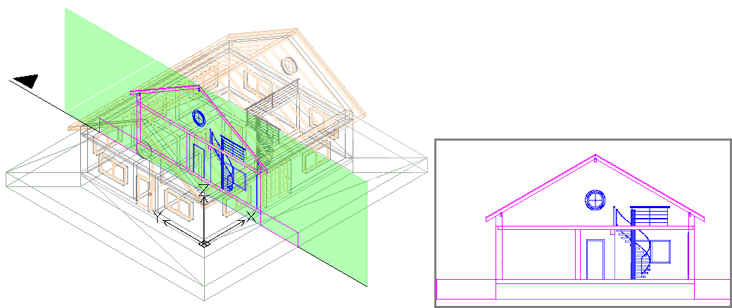

區段

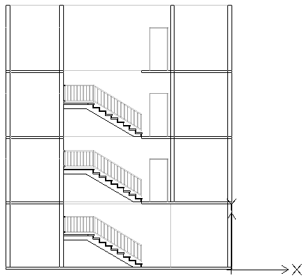

剖面工程圖代表穿過 BIM 模型的垂直切面。
BIM 導覽會將剖面分支中的剖面分組。

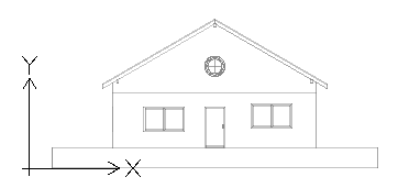

高度
立面工程圖代表建築物的垂直視圖。與剖面不同的是,立面工程圖不會穿過建築物取得切面。而是表示來自外部不同方向的 BIM 視圖。您可以產生北、南、東和西側的立面工程圖。
BIM 導覽會將工程圖類別中工程圖清單的立面分支中的立面分組。

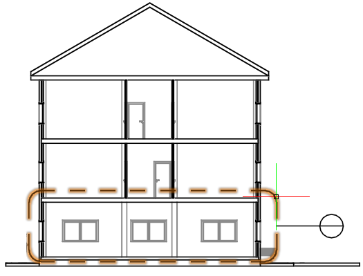

詳細資料(D)
詳細工程圖是較大比例的工程圖,提供工程圖特定部分的詳細表示。

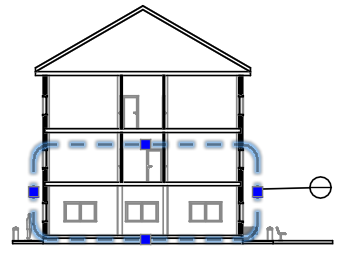

您可以根據父 BIM 工程圖產生細部,例如 BIM 剖面、立面和平面檢視。細部放大圖會顯示為邊界,父工程圖會有標註符號。當您在 BIM 工程圖中繪製詳細資料邊界後,應用程式會產生詳細工程圖。
BIM 導覽會將工程圖類別中工程圖清單的詳細資料分支中的詳細資料分組。
您可以隨時使用詳細資料邊界上的抓取點,調整詳細資料邊界的大小,以包含 BIM 工程圖的特定部分。此外,抓取點可讓您變更標註位置。

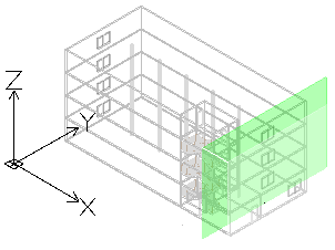

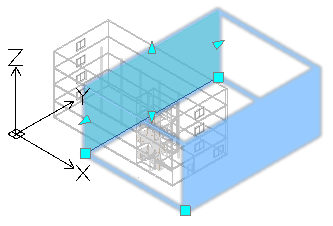

使用修剪方塊

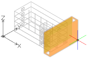

BIMSection 指令會產生具有指定寬度與深度的修剪方塊。前兩個點定義剖切平面位置和修剪方塊寬度,而第三個點則定義工程圖的視圖方向以及朝向檢視方向的深度。軟體會從 BIM 幾何範圍計算立面。
您可以隨時重新調整修剪方塊的大小,以納入 BIM 模型的特定部分,或使用工程圖修剪方塊上的抓取點變更剖切平面的位置。
注意:修改修剪方塊大小或剖切平面位置後,重新整理對應的工程圖。
如果刪除修剪方塊,對應的 BIM 工程圖也會一併刪除。此外,如果刪除 BIM 工程圖,也會刪除對應的修剪方塊。
您可以控制修剪方塊顯示。
若要顯示修剪方塊︰
  1. BIM 導覽中的工程圖中選擇工程圖。
  2. 在調色盤底部,選擇顯示修剪方塊
    將游標移至剖切平面上 (BIM 模型中的綠色平面) 會顯示整個修剪方塊。

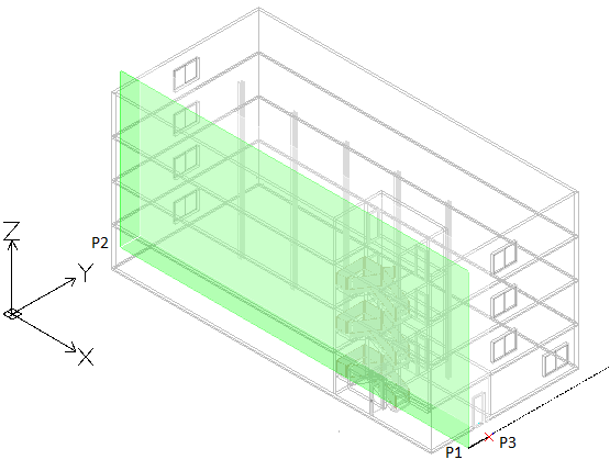

若要從 BIM 模型產生剖面:
  1. 在圖面中,設定適合的 3D 視圖。使用 Views 指令。
  2. 執行下列動作之一:
    • 在功能區上,按一下 BIM > 工程圖 > 剖面
    • 鍵入 BIMSection 並指定剖面選項。
    剖切平面已附加至指標。
    注意:剖切平面與割面線垂直。

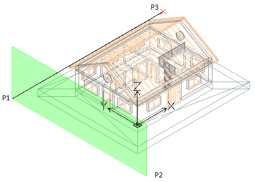

  3. 在圖面中,將剖切平面預覽移動到想要的位置,然後按一下即可指定割面線的起點 (P1)。
  4. 指定割面線的第二個點 (P2)。
  5. 指定修剪方塊深度 (P3) 的點或值。
  6. 在指令視窗中,指定剖面的名稱並按 Enter 鍵。
    剖面會顯示在 BIM 導覽剖面分支中。
    注意:按一下 BIM 導覽中工程圖清單所列出工程圖右側的隔離顯示 ,即會在圖面中顯示工程圖。第二次按此按鈕可隱藏工程圖,並返回 3D 模型視圖。
若要從 BIM 模型產生立面:
  2. 執行下列動作之一:
    • 在功能區上,按一下 BIM > 工程圖 > 立面
    • 鍵入 BIMSection 並指定立面選項。
    剖切平面已附加至指標。
  3. 在圖面中,將剖切平面預覽移動到想要的位置,然後按一下即可指定立面線的起點 (P1)。
  4. 指定立面線的第二個點 (P2)。
  5. 指定修剪方塊寬度 (P3) 的點或值。
  6. 在指令視窗中,指定立面的名稱並按 Enter 鍵。
    立面會顯示在 BIM 導覽立面分支中。
